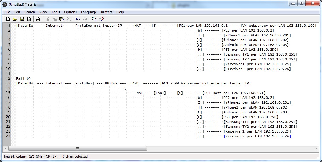

Ok, verstanden.
Im Grunde könnte ich die MAC der Box angeben und dann entsprechende Portweiterleitungungen für 80 einrichten. Das funktioniert allerdings nur so lange bis ich wirklich mehrer Domains auf die Box schicke, oder wie handlet die das dann?
Leitet die das dann korrekt weiter, so dass die VM mit dem Apache Webserver auch den Domainnamen korrekt ausweren kann, um die korrekte Domain (bei mehreren) wieder retour zu schicken?
Ich kenne es vom jetzigen WebServer der ja direkt im Inet steht und der Apache die Anfrage der Domain auswertet und die entsprechende Page zurück gibt. Hier ist auch keine Firewall davor geschaltet, sondern auf dem WebServer ist wie üblich die Firewall aktiv. Bis auf paar wenige Ports (z.B. 80,21,443) ist ja hier auch alles dicht und so soll es ja auch sein.
Wenn obiges aus dem ersten Absatz funktioniert, dann ist es ja wie in a) MAC der Box und gut. Wenn nicht, muss die VM direkt ins Inet, aber dann frage ich mich wie der restliche Internetverkehr funktionieren soll, wenn direkt die VM die externe IP bekommt. Was bekommt dann die Box?
FritzBox hat intern bisher die 192.168.0.254/24
Fall a)
[KabelBW] --- Internet --- [FritzBox mit fester IP] --- NAT --- [S] ------- [PC1 per LAN 192.168.0.1] --- [VM Webserver per LAN 192.168.0.100]
[W] ------- [PC2 per LAN 192.168.0.2]
[I ] ------- [iPhone1 per WLAN 192.168.0.201]
[T] ------- [iPhone2 per WLAN 192.168.0.202]
[C] ------- [Android per WLAN 192.168.0.203]
[H] ------- [PS3 per LAN 192.168.0.250]
[..] ------- [Samsung TV1 per LAN 192.168.0.251]
[..] ------- [Samsung TV2 per LAN 192.168.0.252]
[..] ------- [Receiver1 per LAN 192.168.0.25]
[..] ------- [Receiver2 per LAN 192.168.0.26]
Fall b)
[KabelBW] --- Internet --- [FritzBox] --- BRIDGE --- [LAN4] ------- [PC1 / VM Webserver mit externer fester IP]
--- NAT --- [LAN1] --- [S] ------- [PC1 Host per LAN 192.168.0.1]
Ich hoffe man kann das Schaubild erkennen
Gruß,
Lars
 Betreff des Beitrags: Re: Wie feste IP beantragen?
BeitragVerfasst: So 25. Mär 2012, 15:04
Registriert: So 5. Feb 2012, 12:56
Beiträge: 24
Nee kann man wohl nicht :(
So sollte das aussehen:
schaubild.jpg [ 152.96 KiB | 3227-mal betrachtet ]
Gruß,
Lars
