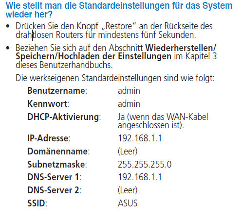

ich würde den router erst mal auf werkseinstellung zurücksetzten. leider hat der router keinen knopf um das wlan zu deaktvieren
asus.jpg [ 66.08 KiB | 4844-mal betrachtet ]

der_ny hat geschrieben:
Würde ich auch vorschlagen, sofern nicht schon geschehen!

ich hab zwar schon den reset knopf gedrückt, vielleicht auch nicht 5 sec lang, aber ich kann mich erinnern, daß der asus router im auslieferungszustand ohne wlan verschlüsselung geliefert wurde, d. h. also bei einer rückstellung in den auslieferungszustand wäre das wlan für jeden offen und ich käme dann nicht in das konfigurationsmenü des routers da er ja nicht mehr auf die ip 192.168.1.1 reagiert.
mfg NSM
Du musst wenn dann wirklich 5-10 Sekunden den RESET-Knopf mit z.b. einer Büroklammer gedrückt halten, beim kürzeren Drücken bootet er nur neu, beim Längeren setzt er alle Werte auf Standard zurück, so ist es im Normalfall, somit auch die IP und du solltest wieder drauf kommen.
Natürlich alles ohne Gewähr, ABER so wie es jetzt ist, bringt es dir ja für die Zukunft auch nichts, wenn du nicht mehr auf deinen eigenen Router kommst!?
No risk, no fun ...probiere es :-)

NSM hat geschrieben:
Er reagiert auch jetzt auf die 192.168.1.1 jedoch ist dein rechner über dhcp in einem anderen subnetz und gelangt so ausschliesslich zum speedport deiner nachbarn.
du könntest auch an deinem rechner für den lan anschluss die ip adresse manuell vergeben (z.b 192.168.1.10 mit gateway 192.168.1.1 und submask 255.255.255), dann würdest du wahrscheinlich auch wieder zu deinem router kommen.
Da du aber wohl mit netzwerken nicht so vertraut bist mach lieber den werksreset. dann trennst du dich auf jedenfall vom fremden netz und kannst von vorne beginnen.
