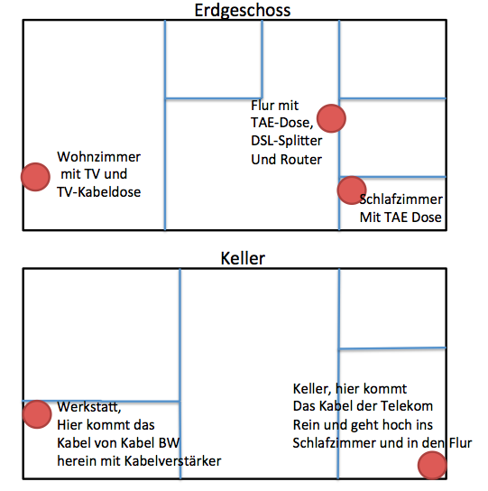

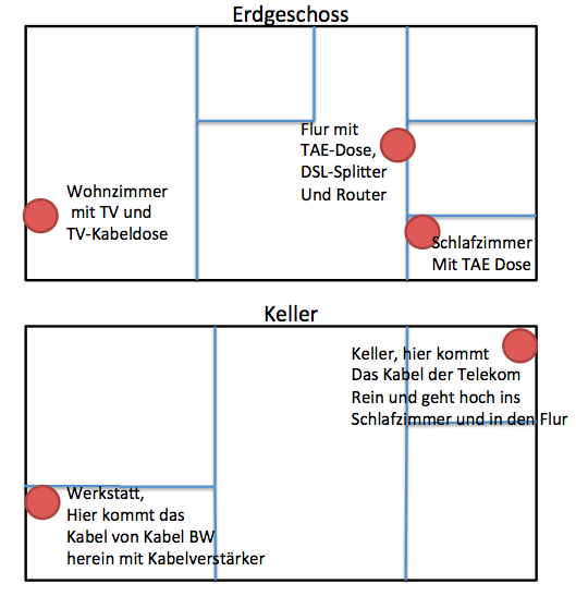

Um erst einmal ein Missverständnis auszuräumen. Im ersten Stock befindet sich lediglich eine TV-Kabeldose und die ist im Wohnzimmer. Das Telefon und die TEA Buchse mit dem DSL-Splitter befinden sich im Flur (20 Meter entfernet von der Kabeldose und durch zahlreiche Wände getrennt). Eine weitere TAE Dose ist im Schlafzimmer, doch auch dort ist weit und breit keine TV-Kabeldose.
Mir ist auch klar, dass man das Telefon an das Kabelmodem anschließen kann. Allerdings funktioniert das bei meinen Eltern so nicht. Sie wollen das Telefon weiterhin im Flur haben und nicht im Wohnzimmer. Vom Wohnzimmer aus kann ich kein Kabel bis in den Flur legen und Schnurlostelefone sind keine Option.
Ich hab mal ein Bild gemacht. Erdgeschoss und Keller lassen sich übereinanderlegen und die Punkte stehen für die jeweiligen Dosen. Das obere Bild ist das richtige. Ich bekomm das andere nicht mehr raus.

von dem Telekomkasten geht ja ein Kabel hoch zu den TAE Dosen. Ich dachte das verbinde ich irgendwie mit dem Kabelmodem. Ich weiß nur nicht was für ein Kabel das sein muss. Kann mir das einer sagen? Oder würde das der KabelBW Techniker machen? Wenn ich weiß welches Kabel mit welchen Steckern, dann kann ich das aber auch selbst verlegen.
Für den Online-Zugang wollte ich vom Kabelmodem ein LAN-Kabel hoch ins Wohnzimmer verlegen. Leerrohr vorhanden. Der Rest geht über WLAN.
Grundsätzlich würde das gehen.
J-Y(ST)Y 2x2x0,6mm
Mancher "ja", andere "nein" und wenn, dann nur auf eigene Rechnung. Zum Umfang der Kabel BW-Installation gehört das nicht mit.
Nichts mit Steckern. Das wird fest verlegt und an den Enden entsprechend abgeschlossen oder starr verbunden.
Der WLAN-Router sollte dann aber nicht im Keller sein.
Aber ich sehe schon. Das ist alles nicht so wie es sein sollte. Warum kommen die blöden Kabel auch an verschiedenen Stellen ins Haus grr.
Alles ist möglich, bis hin zu einem neuen Haus. 8-)
Zuletzt geändert von Hemapri am Sa 8. Okt 2011, 18:38, insgesamt 1-mal geändert.
BeitragVerfasst: Do 6. Okt 2011, 22:27
Registriert: Di 4. Okt 2011, 09:51
danke. Das Kabel hab ich ja gefunden. Ok mit dem Kabel, das zu den TAE Dosen führt wird es fest verbunden. Aber das andere Ende, welches in das Kabel Modem kommt, muss doch irgend einen Stecker haben oder?
Ich würde das jetzt so machen, dass ich das Kabel schon mal verlege und zwar bis zum Kabelmodem. Der Techniker müsste das Kabel dann nur noch an das Kabelmodem anschließen. Das wird ja nichts extra kosten hoffe ich.

t3lly hat geschrieben:
Nein, das wird auch fest abgeschlossen, üblicherweise in solch einem fall an einer UAE-Dose.
Das Telefonkabel kann man nicht so einfach am Kabelmodem anschliessen, da dieses nur mit RJ10-Buchsen versehen ist. Ich würde eine UAE-Dose setzen und die Verbindung zum Kabelmodem mit einer RJ10-Patchleitung herstellen. Grundsätzlich ist das Sache des Kunden. Ich habe es allerdings schon bei vielen Kunden so gemacht.
