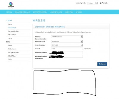

2. Wenn ich http://192.168.0.1 eingebe komme ich ins Konfigurationsmenü. Es ist mir dort nicht möglich den Netzwerkschlüssel zu ändern. Wenn ich in dem Feld ein Eintrag mache und auf "speichern" klicke,ändert sich nichts. Stattdessen erscheint ganz kurz (ein Augenblick) im Bereich darunter (siehe Foto, Rechteck) etwas mit der Überschrift "Radius Server". Was hat es damit auf sich?
Das ist das Menü des UM-Routers. Die kurz erscheinenden Optionen werden bei WPA-Personal nicht benötigt und daher ausgeblendet, sobald die Seite fertig geladen ist.
