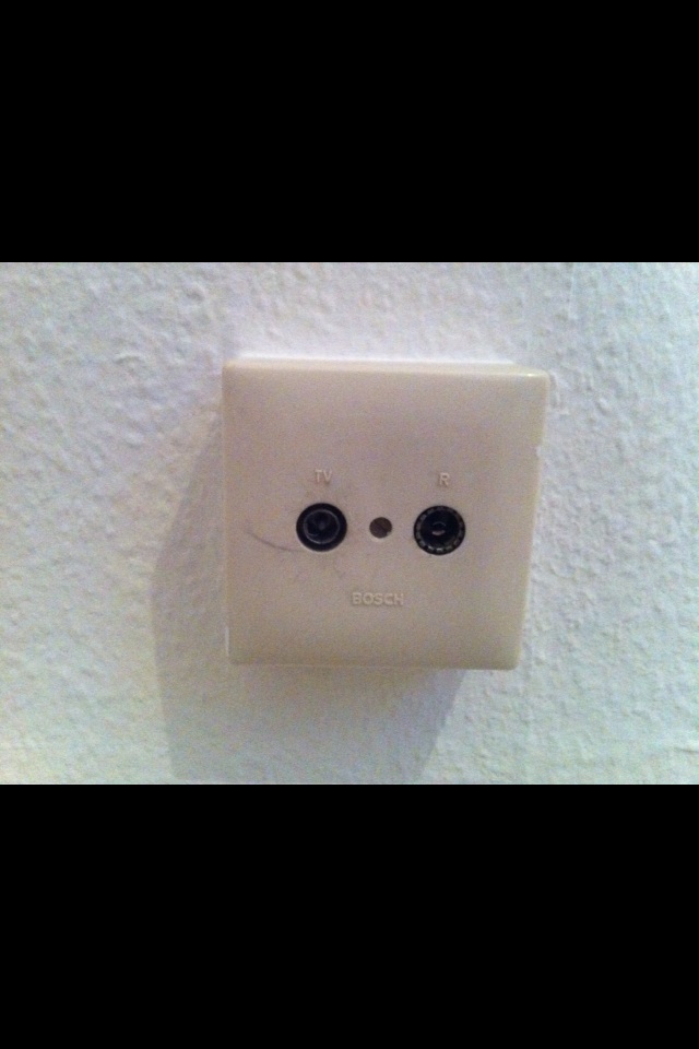

Ich war heute in meiner neuen Wohnung und habe festgestellt, das dort nur die alte Kabel Dose hängt!
Muss der Techniker dort einfach nur eine neuen Dose Installieren, ohne Kabel zu verlegen?
Oder ist es wahrscheinlich das er ein Kabel verlegen muss ???
Danke im Vorraus ! :)
PS: Kabel BW liegt in der ganzen Straße und die anderen Mieter sagen das sie auch Kabel haben.

Wenn du Internet via Kabel TV haben willst wird die Dose von Kabel BW bei der Internet Inbetriebnahme
getauscht - wenn dein Kabel den Kabel BW Standarts entsprich muß es nicht getauscht werden. Die Dose muß aber
auf jeden Fall getauscht werden denn das Kabelmodem braucht eine sogenannte "Multimedia Dose"
Dies wird meist durch den Techniker erledigt der das Internet vor Ort einrichtet. Besonders schnell gehts wenn schon
jemand im selben Haus Kabel BW Internet hat. Dann muß nur noch die Dose getauscht und deine Leitung eingemessen
werden.

Kurze Anmerkung:
Wenn du nur TV und Radio willst, vorrausgesetzt die Empfangswerte sind in Ordnung, kommst du mit der Dose locker aus.
