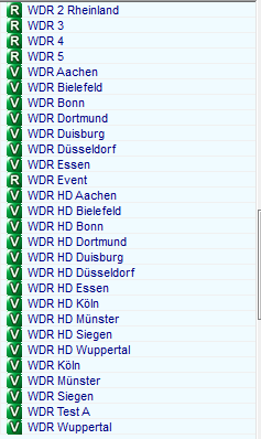

ASTRA sieht aktuell wie folgt aus und auch in der Lokalzeit sollte die Auflösung bei allen Fenstern 1280x720 betragen, nur eben hochskaliert sein.
Chris, hast du mal geschaut wie viele Kennungen auf den beiden vom WDR genutzten Transpondern jeweils drauf sind? Das funktioniert nur, wenn SD- und HD-Programme während der Lokalzeit die selben Stream nutzen und die sind kein (hochskaliertes) HD.

Außerhalb der Lokalzeit läuft auf allen Lokalversionen WDR Köln (in SD & HD). Während der Lokalzeit sendet ausschließlich Köln in HD. Die übrigen senden in SD.
Kein hochskaliertes HD. Das sieht man auch daran, dass während der Lokalzeit auch die HD-Versionen nur mit WDR-Logo ohne HD-Zusatz senden.

Yep wie erwartet läuft die SD Version auf WDR HD Münster. Receiver sagt 720x576i25

Platztechnisch ist das auch anders nicht möglich. Auf TP 101 würden sonst 7x SD & 7x HD senden.
