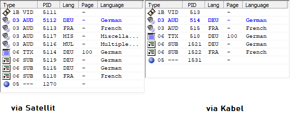

arte HD ist der einzige Sender, bei dem aktuell noch Services wie Tonspuren und Untertitel teilweise gefliltert werden.
Das ändert sich dann hoffentlich mal.
Anbei mal der Vergleich von Sat und Kabel.
arte_HD.png [ 11.83 KiB | 4691-mal betrachtet ]
