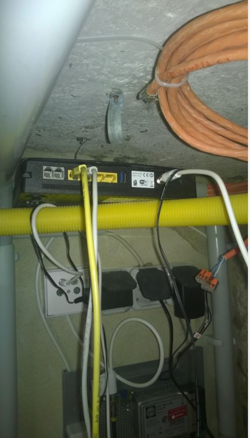

Hallo Unitymedia Team,
ich habe seit 2 Wochen einen neuen 2-Play Anschluss in meinem Haus. In diesem habe ich TV über eine SAT Anlage. Das Internetsignal und Telefonsignal soll im Haus über LAN verteilt werden.
Im Keller ist der Anschluss von Unitymedia gemacht wurden. Dort steht das Technicolor das mir mit meinem alten Vertrag dazugegeben wurden ist. Dieser soll das LAN Signal im Haus verteilen. Ich habe den 1. LAN Ausgang mit der ersten Dose im Hausverbunden, 2. LAN Ausgang mit der zweiten Dose im Haus verbunden. (Siehe Bilder)
Das Telefon möchte ich im Wohnzimmer (erster LAN Anschluss) anschließen. Dort steht eine Fritz!Box 7360. Dort kann ich mein Telefon verbinden. Die Verbindung zum Telefon besteht (Fritz!Box 7360 zu DECT Telefon). Allerdings telefonieren bzw. ein Freizeichen bekomme ich nicht.
Nun habe ich bei den Einstellungen des TC Routers geschaut, dort kann man umstellen von Router auf Bridge. Dies klappt leider nicht. Vielleicht kann mir hier jemand weiterhelfen. Bei der Hotline konnte mir niemand helfen.
Laut Aussage des Technikers müsste das so gehen ohne Probleme.
WP_20160928_001.jpg [ 87.79 KiB | 3274-mal betrachtet ]
WP_20161004_002.jpg [ 51.82 KiB | 3274-mal betrachtet ]
WP_20161004_001.jpg [ 53.3 KiB | 3274-mal betrachtet ]

Bridge Funktion beim TC wird von UM unterbunden. Also nicht möglich.

Den Bridge Modus gibts bei UM nur mit Business Tarifen
