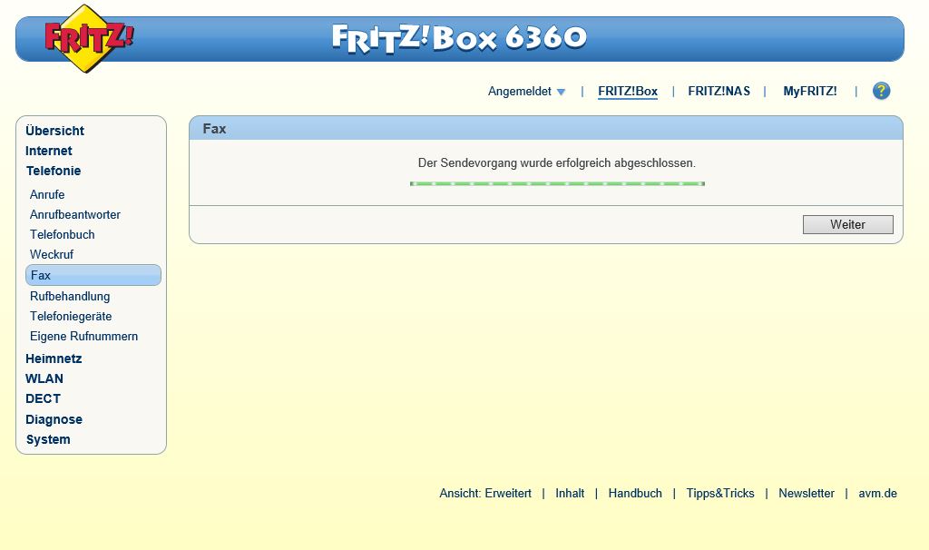

Ich faxe über die Fritzbox:
Telefonie-->Fax
Dateikommentar: Faxen über Fritzbox
fax.JPG [ 60.36 KiB | 3486-mal betrachtet ]

KabelBWUser hat geschrieben:
Telefonie-->Fax
Das funktioniert nur mit bestimmten Dateiformaten über Deckblatt und nicht aus der Software (z.B aus Word) heraus.
