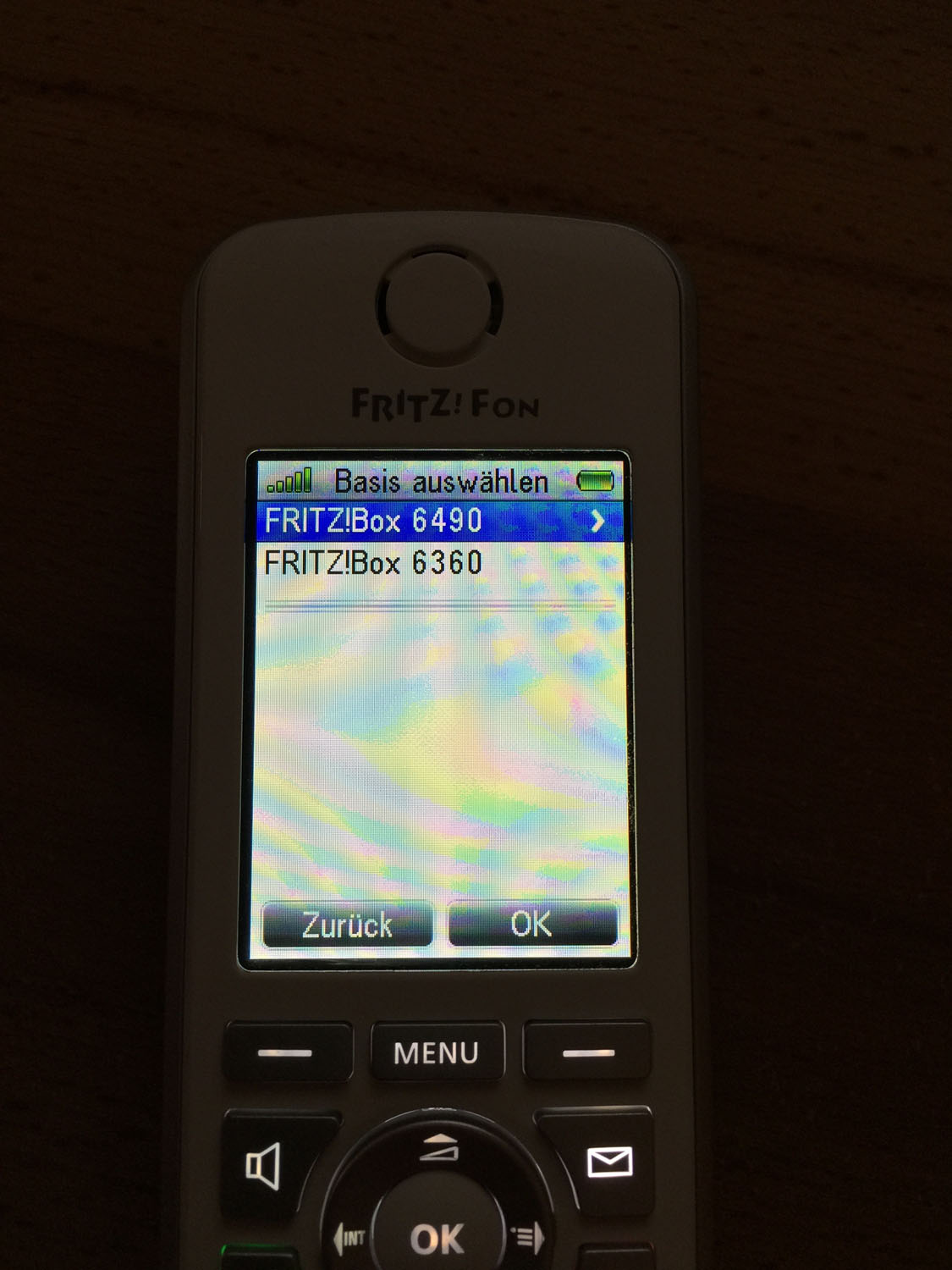

BeitragVerfasst: Fr 31. Jul 2015, 18:59
Registriert: Sa 15. Jan 2011, 09:14
Beiträge: 258
Wohnort: Schwäbisch Gmünd
Glaubs mir oder glaubst mir nicht... Aber es stimmt!
Hier schonmal die Bilder vom Telefon, die war an den beiden gespeicherten Basen angemeldet (6490 gehört mir, 6360 meinen Eltern) und nun die Aktuelle Software Version von 01.03.35. Vor dem Update war 01.03.11 von Werk aus auf dem Telefon. Bei der 6490 kam immer Unbekannter Fehler, da war ein Updaten nicht möglich.
Die Screenshots der FritzBox Daten kommen morgen, die ist wie gesagt bei meinen Eltern und darauf hab ich gerade keinen Zugriff.
IMG_0675.jpg [ 159.71 KiB | 8776-mal betrachtet ]
IMG_0674.jpg [ 160.1 KiB | 8776-mal betrachtet ]
