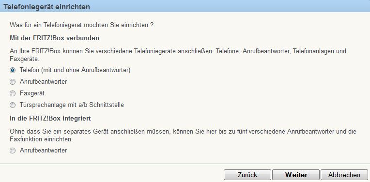

Zum Thema:
Du musst keine neue Rufnummer anlegen, sondern ein neues Telefoniegerät.
Dort gibt es dann die Option "Türsprechanlage mit a/b Schnittstelle".
Bild Bild

Hi,
ja das stimmt. Die TFS wird als Telefoniegerät hinzugefügt (unter dem Punkt Telefoniegeräte). Dabei wird der TFS ein analog Anschluss zugewiesen und eine INTERNE 'EIGENE' Nummer (In der Beschreibung im Internet... googlen nach 'TFS' und 'Fritzbox' heisst es:
..... Nun verlangt die FRITZ!Box eine Rufnummer für den Anschluss. Tragen Sie eine beliebige Nummer ein und klicken Sie dann auf
Weiter.) Das ist eine 'pseudo Nummer' - wird nur intern verwendet.
Es gibt beim Anlegen eines Telefons in der Fritzbox keine Möglichkeit festzulegen, dass es sich um eine Türklingel handelt.
Danke für Eure Hilfe...
Stephan

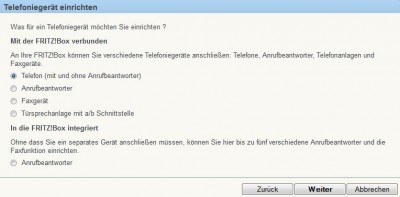

BeitragVerfasst: Mo 10. Feb 2014, 16:22
Beiträge: 389
SPeters hat geschrieben:
Kann mir von euch jemand bestätigen, dass er diese Funktion in einer KabelBW Fritzbox 6360 findet?
Ja, kann ich, wie oben bereits geschrieben.
Der komplette Dialog sieht so aus:
Unbenannt.JPG [ 43.88 KiB | 5397-mal betrachtet ]
Bild Bild
BeitragVerfasst: Mo 10. Feb 2014, 16:41
Registriert: So 9. Feb 2014, 12:35
Beiträge: 7
Hallo Tokon,
danke für diese Info und das Bild!
Jep,.. habe gehoft, dass ich Dich oben richtig verstanden hatte, aber so weiss ich es
jetzt sicher ;-)
Ich kenne diesen Dialog und bei mir fehlt der Pkt.: Türstation mit a/b
(zumindest war es gestern abend noch so).
Werde heute abend mal den Stecker ziehen und HOFFEN, dass mit einem reboot diese Funktion erscheint.
Auf jeden Fall,... you make my day.......
Will jetzt gar nicht fragen, was ich machen kann, wenn trotz reboot diese Fkt. fehlt!
Mfg Stephan
