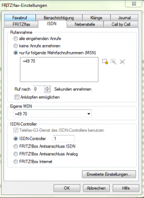

ich habe eine FritzBox 7270 und die Software FritzFax installiert.
Das senden von Faxen funktioniert prima.
Faxe werden von der FritzBox "abgefangen" und ich kann diese per E-Mail dann abholen.
Ich schaffe es aber nicht, dass bei eingeschaltetem PC die Fax-Software FritzFax die Faxe annimmt.
Vielen Dank.
Ein Bild der Einstellungen habe ich angefügt.
Einstellungen FritzFax 01.PNG [ 42.03 KiB | 2645-mal betrachtet ]

Tja ich vermute mal da ist einfach deine Box schneller als der PC. Nun habe ich leider keine Lösung parat, obwohl ich auch o.g. Fritzbox besitze und mich die Lösung dieses Problems schon interessiert. Ich muss da mal googeln. Vermutlich findet sich die Lösung des Problems bei AVM direkt, denn das hat nichts mit dem Kabelanschluss zutun sondern mit Einstellungen in der Box.

zunächst mal bin ich erstaunt, daß das versenden von FritzFax mit deinen Einstellungen überhaupt geht.
Normalerweise muß da "Fritz!Box Internet" eingestellt sein.
Der gleichzeitige Empfang über beide Wege kann nicht funktionieren und ist m.E. völlig sinnfrei.
Die Fritzbox funktioniert auch in den Sprachdiensten so: Du kannst es natürlich auf allen Telefonen klingeln lassen. Sobald du aber irgendwo abhebst, sind auch die anderen Telefone still.

Also da muß keineswegs Fritzbox Internet stehen.
AVM:"Wenn Sie bei "Eigene MSN" eine Internetrufnummer eingetragen haben, aktivieren Sie bei "ISDN-Controller" die Einstellung "FRITZ!Box Internet".
D.H. hast du keine Internetrufnummer eingetragen muß die Einstellung auch anders sein. Logo.
