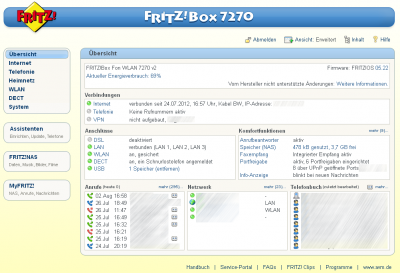

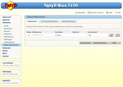

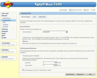

das muss gehen ... klick dich mal durch die Menus ... ich häng mal meine Konfig (natürlich anonylisiert) an :)

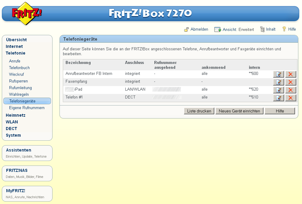

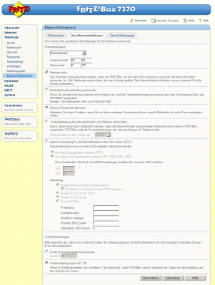

nochmal 2

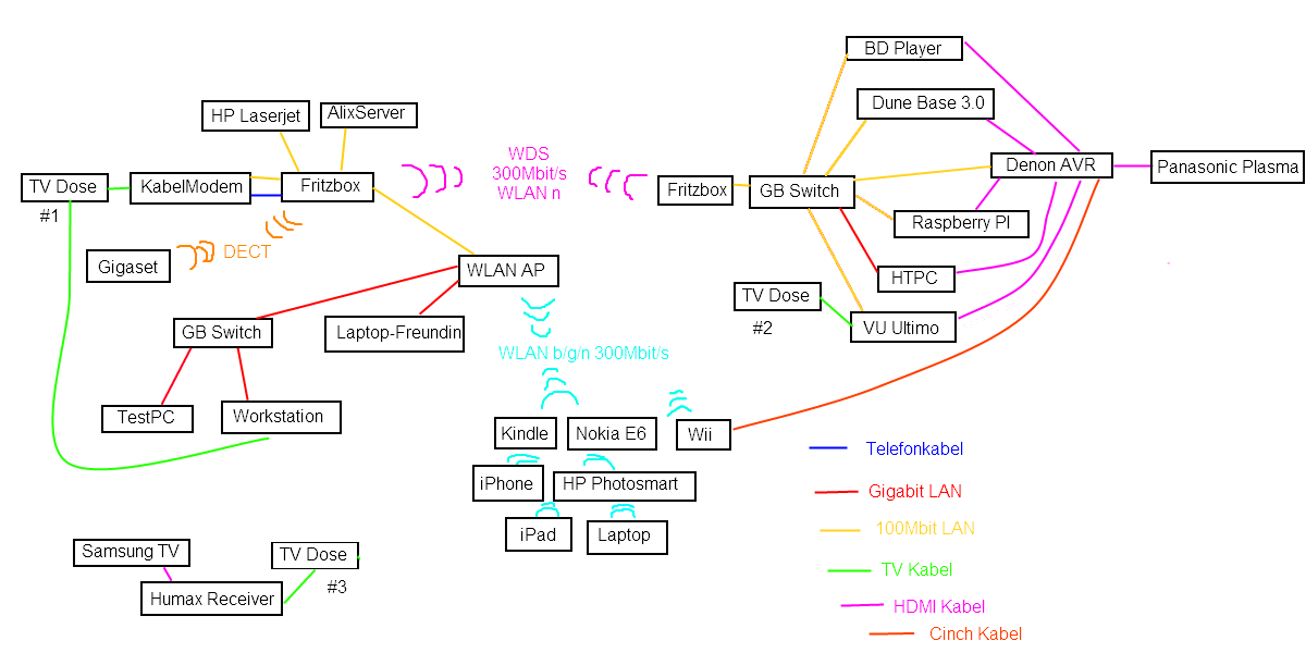

jawohlja bin ein technikverrückter (siehe Anhang) Karlsruher (Stadt, nicht Landkreis) :D
zurück zum Topic: Klappts?

Unter "Eigene Rufnummern/Anschlusseinstellungen": u.a. Festnetz aktiv, Faxübertragung auch mit T38, keine Option Faxweiche aktivieren.
