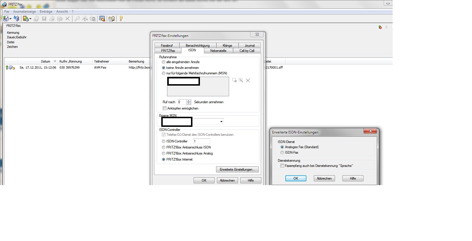

leider klappt das Fax nicht wie hier im Forum beschriben bei mir.
Es scheint so als käme nichts an bei der Box.
Bitte um Hilfe !!

tut leider auch dann nicht.
Die Faxe stehen in der queue als zu senden.
Oben erkennt man das er versucht einen Ruf aufzubauen.
Leider sehe ich weder am Modem noch an der FB aktivität.
--> 3492/Teilnehmer antwortet nicht

Controller 4 ausgewählt, nun tut alles !!!
