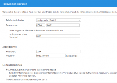

Hi,
hab ich gesehen mit der 0.
Also wenn ich Unitymedia Bw auswähle muss ich mein BN nicht eintragen.
Im Anhang hab ich mal die Maske von Unitymedia BW.
Mit dem Registrar bei mir steht im Kundencenter: XXXXX.telefon.unitymedia.de > geht aber auch mit XXX.telefon.kabelbw.de
Kann man beide pingen.
Weiß echt nicht was falsch sein soll :D
2016-09-01 02_09_11-FRITZ!Box 6490 Cable.png [ 28.83 KiB | 7147-mal betrachtet ]

Wenn du einen SIP-Server mit unitymedia.de hast, wähle nicht Unitymedia (BaWü) aus. ssl31.telefon.kabelbw.de gibt es nicht.

Wenn ich bei Andere Kabelanbieter mein Registrar eintrage, dann ändert er es auf Unitymedia Hessen/NRW und dann kommt der Fehler Gegenstelle antwortet nicht.
Wenn ich die Einstellungen so vornehme wie auf den Bild kommt DNS Fehler.
Beide kann man aber anpingen :D
