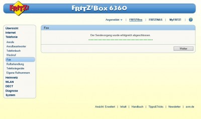

Ich faxe über die Fritzbox:
Telefonie-->Fax
Dateikommentar: Faxen über Fritzbox

KabelBWUser hat geschrieben:
Telefonie-->Fax
Das funktioniert nur mit bestimmten Dateiformaten über Deckblatt und nicht aus der Software (z.B aus Word) heraus.
