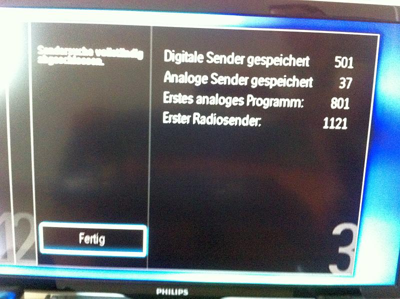

ich habe bei dem Fernseher eine Funktion "Intensiv Suche" gefunden und aktiviert.
Danach eine komplette Neusuche gestartet.
Jetzt funktioniert es einwandfrei :-)
Danke für Deinen Tip mit den Frequenzen.
Dateikommentar: Alle TV Sender funktionieren
